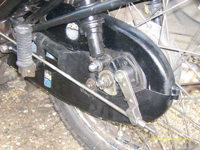

Geoff, here's a pic from a German Enfield Wiki:
Die Vielfahrer haben sich schon öfter über die dauernde Ölerei der Kette geärgert. Ein Kettenkasten ist die bewährte Abhilfe.
Man muss nur bei ebay auf ein nicht zu teueres Teil lauern und das dann anpassen.
Klar ist das kein Fettkasten. Aber ein probates Mittel für Regenfahrer um die notwendigen Schmierintervalle auf ein Mindestmasß zu begrenzen. Hilft auch stark gegen die Verschmutzung der Kette mit abrasiven Stoffen - Sand halt!
Eine O-Ringkette habe ich bei der Gelegenheit auch gleich verbauen lassen (Danke Wolfgang)!

So how does the front of it work? As in how can it move with the swing of the rear wheel

Post by Sphere » Tue Sep 08, 2009 3:54 pm
I would imagine very much the same as the chain guard with just the top half? Can't check for you as my bike is disassembled, but when I get around to it I will report back in this topic.

Sphere wrote:I would imagine very much the same as the chain guard with just the top half? ...
Im assuming the Enfield one is closed in front as well as in back thus the front has to have some means of rotating yet stay sealed from water. Thus my question.
Re: Enclosed final chainguard for Enfield Bullet
Post by Sphere » Wed Sep 09, 2009 7:09 am
While my Enfield knowledge is still developing, I imagine that you have to think more along the lines of "shielded" than "sealed".
